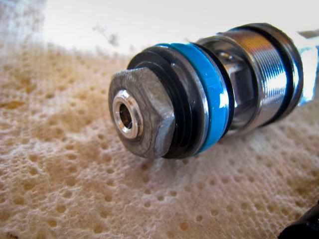

    Aprovecho para compartir las tripas de una Manitou Nixon.
    La razon de comprar esta tijera fue que tiene los elementos que estaba buscando, sobre todo en cuanto a amortiguacion y resorte.
    La amortiguacion es de primera linea. Un sistema antiquisimo, pero muy evolucionado y efectivo. Es completamente por shims, totalmente sensible a la velocidad y lo mejor de todo, ajustable en casa.
    La ultima version que equipo la Nixon, usaba un cartucho amortiguador cerrado, aislado del aceite de semi-baño que lubrica los bujes de las botellas. Asi que el aceite de un cartucho de estos puede durar un buen de tiempo sin mantenimiento.
    La tijera que compre venia con un damper Intrinsic... que no llegue a probar, pero el que queria realmente era el TPC+.
    El rebote, es como este que se puede ver en la foto (no mia, no alcance a tomar fotos de eso).
    Los elementos que conforman el rebote son como se ve abajo... de derecha a izquierda, el resorte y la laminilla que cierran el check de compresion, el piston, las laminillas de rebote y la tuerca que mantiene todo en su lugar. Al parecer usa un stack plano, constituido por las dos laminas mas grandes que son de iguales dimensiones. Las otras dos se pueden considerar arandelas de soporte (aunque podriamos discutir acerca de la mas grande de ellas, ya que podria estar afectando el damping tambien, pero creo que es solo para evitar flexion excesiva del stack).

    Este es el TPC+ que finalmente use....
    Igual, totalmente a laminas con un piston flotante que cierra un conducto de baja velocidad cuando es desplazado e incrementa la amortiguacion en impactos grandes.
    Por ahora no le meti mano y lo deje como viene de serie. Solo cambie el aceite a aceite para shock grado 3wt, que tiene mejor indice de viscosidad y en realidad solo es mas ligero por ~3cSt, que es muy poca diferencia, suficiente para compensar con los ajustes externos.
    El nivel de aceite lo deje a unos 102mm desde el borde del cartucho. Manitou recomienda un rango de 100 a 105mm.
    En el resorte, solo cambie de un resorte standard a uno blando. Eso y 40psi, me dan un sag de 30%
    En marcha, me sorprendio la suavidad de la suspension y lo bien que usa el recorrido. Un poco de brake dive, pero es de esperarse con tanta suavidad. Ahora tengo que jugar un poco con los ajustes para compensar y ver como se comporta en terreno mas complicado.
    No se siente como una tijera de aire, pero tampoco como una de resorte. Es un feel muy particular con un recorrido inicial muy suave que se va haciendo mas progresivo, sin llegar a dispararse en la ultima parte del recorrido.
    El unico pero de la tijera es el eje de 20mm, que creo que todavia no aprendo a ajustarlo bien del todo, porque tomo algo de holgura en el curso de 2 rodadas y eso a su vez hace que el freno vibre a cierta velocidad.
